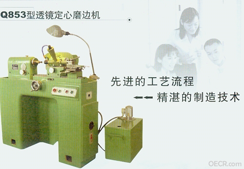

徐州光学设备厂生产的Q 853型光学定心磨边机在全国光学冷加工行业中广泛使用,受到 用户的好评.该机为适应大、小不同直径透镜的磨边需要特设有0°和30°两种砂轮主轴位置.但长期以来用户都未能正确理解和使用这两种位置以致该机的优越性未能充分发挥.
