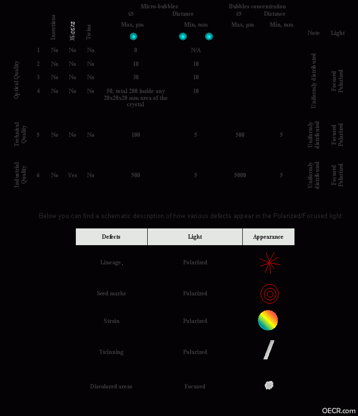

请问有合成蓝宝石材料的分级标准吗?多谢

根据散射,位错,半峰宽角,小角晶界,尺寸大小,面型,光洁度,尺寸公差等等

谢谢! 如果是单就材质本身呢? 我这有个国外的从气泡上分的,不知准确不
