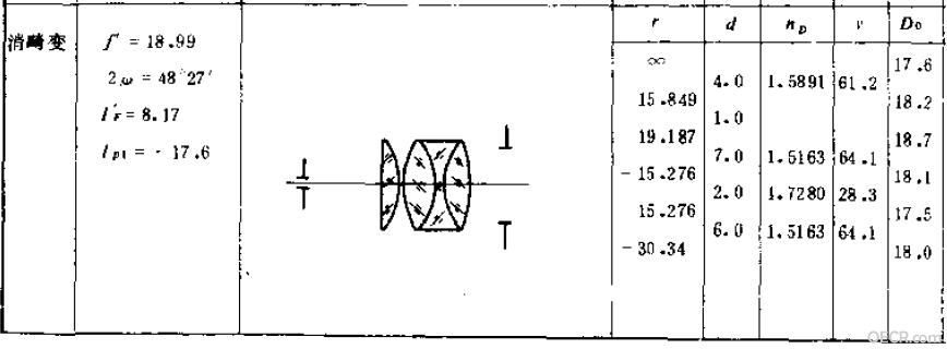

发表于 2011-6-8 21:41:21 | 显示全部楼层
我也要设计一个消畸变目镜,参数和optoboy给出的图中是一样的,可我不知道怎么在ZEMAX上表示,请问谁能解释一下吗
