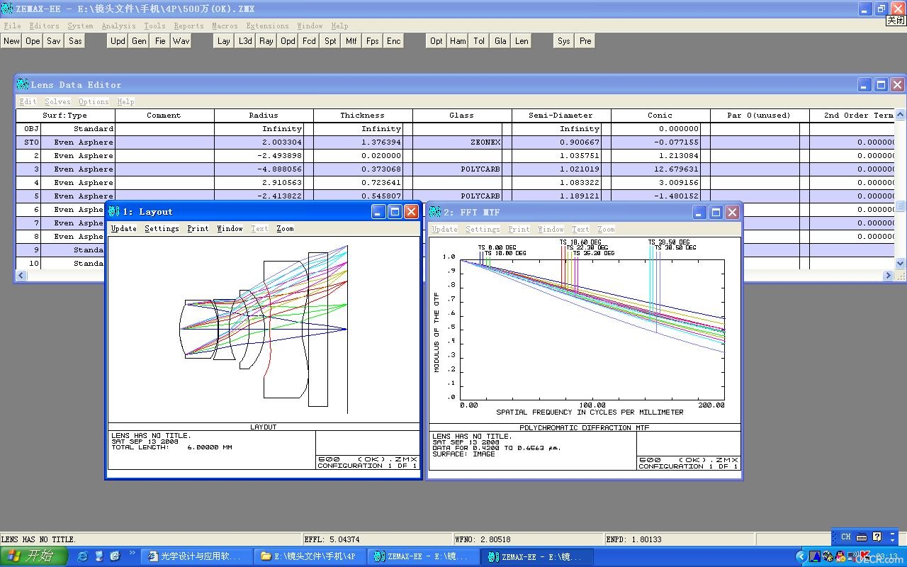

是楼主设计的镜头?
MTF看起来还不错哦,不过镜片的结构不太好,加工上难度较大哟!另外像面好像有点偏小。
小弟不懂光学设计,是搞镜头工艺的,有冒犯的地方还请楼主多原谅!
愿向楼主请教!
发表于 2008-9-13 23:50:22 | 显示全部楼层
另外,P2和P3用PC材质对5M来讲也不太稳定。

这种镜片的加工难度较大?
不知道楼上说的难在何处,这些结构的镜片我们以前做过许多,加工起来比较容易。
另外,楼上说的PC材料对于5M不稳定,那对于其它较低像素的就稳定了?据我所知,稳定不稳定是材料本身固有的性质,跟像素没有任何关系,PC材料在手机上是非常常见的材料。3M、5M我们都用过PC的材料,效果不错。

PC和PMMA在成本低的情况下很难避免的.不过请核对下算下第2,3片镜片的偏心灵敏度,交个朋友,QQ 87779396

楼上的兄弟说得有理,第二片的偏芯灵敏度差一些,当然我这里也有很多偏芯好的结构,贴不去的不是最好的结构。

结构看起来是有一点点丑了~~~~~

像面小了!!!

主光线入射角看起来在了点

请问下像素大小和像面大小,谢谢

然后再请教下畸变的大小
