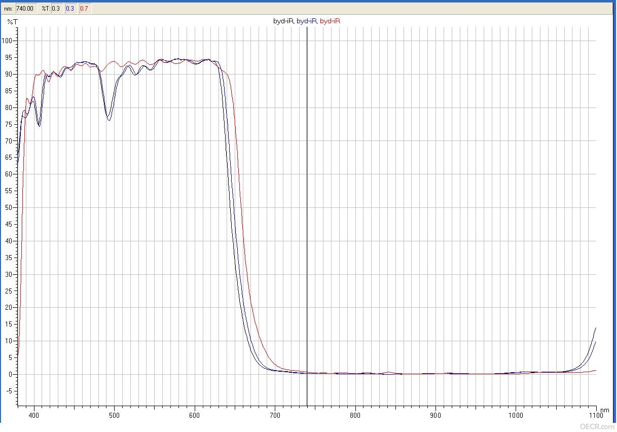

最近镀膜有IR-CUT 500纳米处掉到78%左右,420纳米那里也掉下来了,不知道怎么回事?希望与大家交流

若是膜堆没有问题的话,膜的折射率发生了变化。

有吸收,SIO2镀不均!!!!!!!!!!!

应该是黑药的折射率发生了变化.  控制好就OK了

T做的挺高嘛,修改下数据应该没问题了吧

如果有离子源辅助也要考虑一下离子源

有修正挡板吗,拆掉做一次试试看吧

工具因子不配,产生了半波孔

半波损

你的机器是恒压控制还是恒流控制?
恒压换规管,恒流换流量计。
