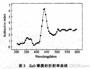

不过有资料显示,氧化锌薄膜在紫外波段折射率没有超过1.7的噶,特别是在350nm以后。这是真的么,有人做过吗?

再就是氧化锌薄膜在紫外波段折射率你确信没有超过1.7吗?我倒是没做过,不过我的资料上说它的折射率接近2(500nm,1.88-1.98),正常情况下波长越短折射率是越大的,所以安正常推理氧化锌在紫外区的折射率应该大于2。而所有能透紫外的膜料中据我所知也就数HfO2折射率最高了,它在紫外区的折射率也就是刚刚大于2(356nm处为2.068)。所以我个人觉得楼主的想法无论从哪方面讲都没有可能做到
