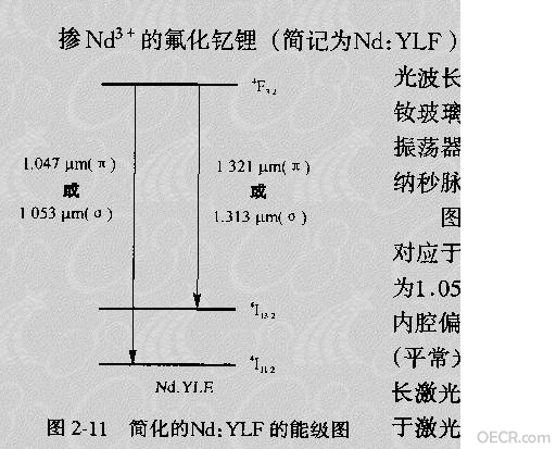

ND:YLF能级图如图所示,π和σ代表什么意思?如何控制发射这两种不同波长的光?

两种波长,也就是晶体的两切割方向
发表于 2008-9-25 03:39:27 | 显示全部楼层
π指偏振和光轴平行,σ指偏振和光轴垂直,是原子物理中常用的术语。
晶体沿a轴切割,加起偏器进去即可控制波长。1047和1053偏振是垂直的。

楼上的是正解,不知道是灯泵还是半导体泵的呀,分别怎么加起偏器呀,请赐教啊

加入镀膜的布儒斯特片即可。

其实就是看泵浦光进入晶体时的偏振态是平行还是垂直光轴,决定哪种能级跃迁占优

如果是侧泵圆棒状的YLF,怎么来控制光轴方向的放置?

如果进入晶体的光的偏振态平行于光轴,出射的光就是π光吗?同样泵浦光垂直于光轴的话,出射的光就是σ光吗?

出来是两种波长,然后用偏振片控制出来一种波长的光啊

出射波长和泵浦方式没有关系。

是偏振光电场振动的方向与切割方向的关系
