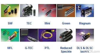

当系统的几何结构确定以后,摄像机的参数对系统的测量精度至关重要。逐行扫描的CCD相机的动态范围大、噪声小、没有奇偶行场频接误差,非常适合测量的应用。相机的分辨率越高、动态范围越大,测量的精度就越高。一个典型的测量系统是:采用丹麦JAI公司百万象素级的CV-A1相机、日本Computar 公司的16 mm焦距镜头、加拿大StockerYale公司生产的Lasiris激光投射器。具体产品参数如下:

关于加拿大StockerYale公司生产的Lasiris激光投射器的详细情况可咨询北京路科锐威科技有限公司技术部。
