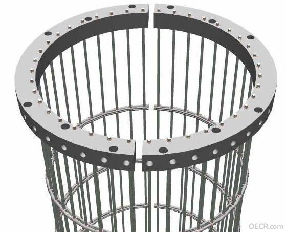

发表于 2008-10-5 15:23:20 | 显示全部楼层 |阅读模式
加热器如图:

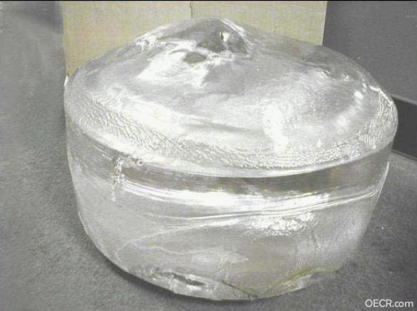

380-mm diameter, 84-kg HEM sapphire boule

回复 1# Joshua.Xia 的帖子
这种加热器能用多长时间呢??
 楼主| 发表于 2008-10-6 08:20:27 | 显示全部楼层
回复 2# kaka 的帖子
HEM有直径500mm的蓝宝石晶体
 楼主| 发表于 2008-10-6 08:21:45 | 显示全部楼层
正常使用到一年左右,维护的好的话可以到一年半

原帖由 Joshua.Xia 于 2008-10-6 08:20 发表
HEM有直径500mm的蓝宝石晶体
那炉子大的不是吓死人

回复 5# Joshua.Xia 的帖子
这加热器那里能买到??国内有做的么?
发表于 2008-10-6 13:12:42 | 显示全部楼层
这玩意都是根据图纸做的
发表于 2008-10-6 14:20:34 | 显示全部楼层
钼的吗
发表于 2008-10-6 14:51:18 | 显示全部楼层
哈工大 220mm的晶体 Heater 是30支
夏兄   300mm的晶体 Heater 是20支
设计是有点怪

 楼主| 发表于 2008-10-6 15:00:45 | 显示全部楼层
是的,棒的规格不一样吧;现在各家不一样,有4mm/5mm/5.5mm,甚至有6mm的
另这是300mm直径的加热器,不是做300mm晶体的加热器
