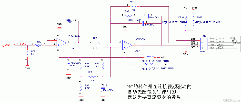

附件是一款腾龙自动光圈DC驱动方式的CCTV镜头13VG308AS的电路图,内部有两个线圈。从这个能看出它内部是怎么打开关闭光圈的吗?
测量了一款三星的摄像机的工作情况,摄象机机身和自动光圈镜头的四针接口定义:1.DAMP+ 2.DAMP- 3.DRIVE+ 4.DRIVE-
,“4.DRIVE-”一直为低电平。“3.DRIVE+”当环境光最暗的时候电压最高(4V)光圈打到最大;当环境光变亮时,电压慢慢变低至0V,
光圈打到最小。 看来是通过输出的直流电压电平控制光圈大小,但1.DAMP+ 2.DAMP-用来做什么呢?
