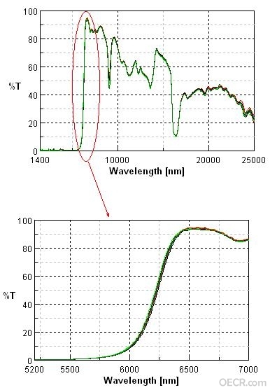

发个5700nm前截止的曲线图。大家探讨一下。刚给客户供完货,按客户要求做的!
基片:Si  厚度:2mm

楼主想探讨个啥都没说!啥材料也没说!大家能探讨个啥?

呵呵!没有炫耀的意思!只是拿出来大家看看,吸收峰还是明显的,用同样的硅片,厚度0.5mm时效果比这个强很多!如果是锗片的话就更好了!

哈哈,在这个波段做这样的长通,确实没有什么难度.

没做过,用GE和SiO2应该好做吧

SiO2不行吧,7um以上都有吸收?  发表于 2012-9-9 02:13

这个东西能用GE和SiO2做吗?强烈表示怀疑!首先这两种材料匹配情况不清楚,其次是什么样的SiO2能透到那么长的波长呀

呵呵.....大家畅所欲言吧。这个东西要用GE和ZNS来做,不知楼主所用何种膜料?
同样是硅片厚度越薄吸收越小!
