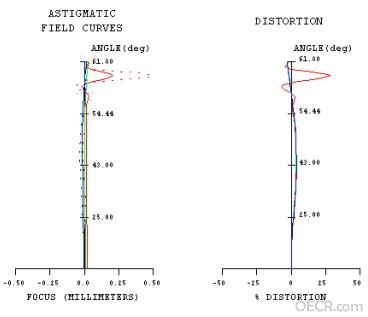

请教各位高手,为什么场曲 和畸变曲线会有很大波动?见附件

我猜你的系统可能用了非球面,而且非球面的K系数比较大,负值

系统中某些镜片可能出现了负边厚。另外,也可能光阑象差很大,试试用光线瞄准看看。

是有一个二次曲面,K=-0.78,有什么方法可以改好吗?谢谢
