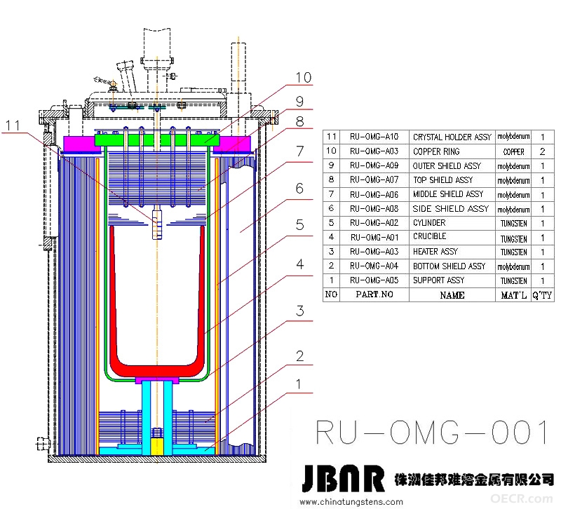

发表于 2008-10-21 21:08:43 | 显示全部楼层 |阅读模式

原帖由 Joshua.Xia 于 2008-10-21 21:08 发表
示意图,简单了点31908
没有用过电阻炉,能否请教一个问题,就是这么薄的保温反射屏,保温效果如何?外面的水温会不会比较高呢?

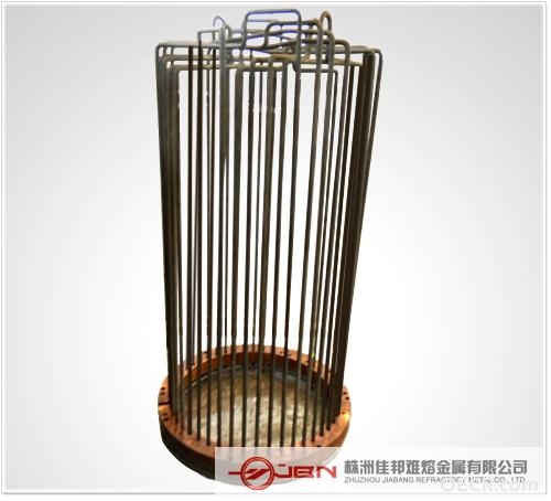

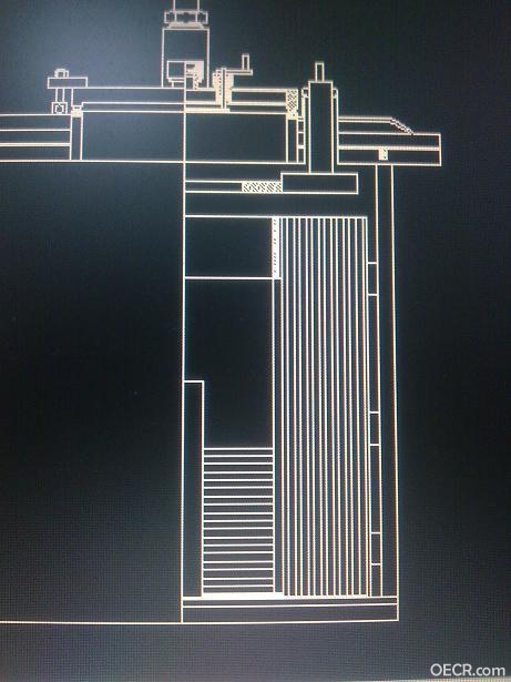

最近我收集了很多热场的资料,也有点不成熟的见解。
发表于 2011-11-26 18:33:28 | 显示全部楼层
这是一家网站上的图片
