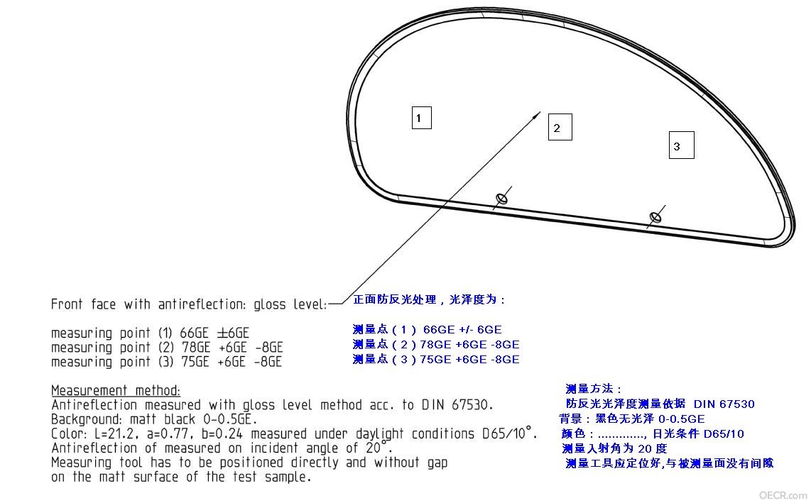

这一个汽车仪表的前面板零件,材料为PMMA/透明,要求面板正面防反光处理,目的是驾驶能清楚地看清仪表内显示信息,而且不能被面板的反光所干扰。
这是一张德国设计的零件图纸,对防反光面处理要求作了详细说明。
1。 图中所说的gloss level 和GE 是不是 光泽度及光泽度的单位?
2。 用的是什么设备来测量?如有图片说明那就最好了。
3。 为会么GE是按照给定的点来测量?
4。 测量方法中的第2、3行不理解是什么意思?
附上图片,中文为我个人理解。
附上图片,中文为我个人理解。
