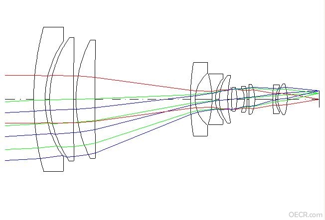

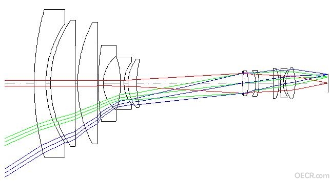

最近设计得一个变焦系统
指定得指标:焦距5~50,系统总长不能超过120,畸变5%以内。

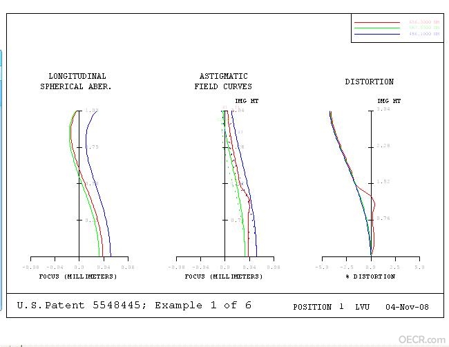

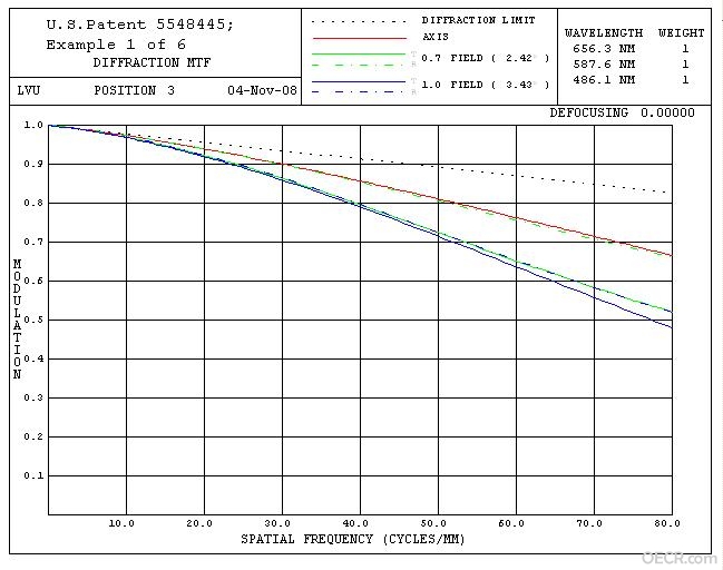

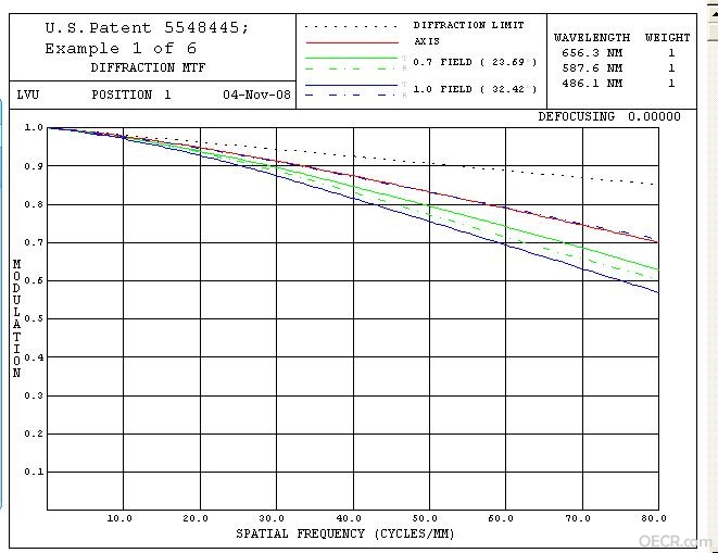

下面是我设计得结果,设定了三个位置,每个位置MTF都过得去,短焦得畸变在4.2%左右(也还行),
视场:6.9°:65°;系统总长100;F/#:2.56-3(这个是个问题)。
这里的F/#让我头疼。刚设计得时候是所有位置定得F=3的,但是后来发现变焦镜头的F数是有范围的,后来发现短焦位置的光束没有充满口径,想算出各个位置的F数,但是不知道如果去算,结果就手动随便改的F数直到变焦得位置光束都充满了口径。
我的问题是:
1.变焦镜头得设计是不是分可以固定其F数和变化F数范围两类?分别用在哪儿?
2.如果设计F数变化的镜头,请问各个位置F数如何去计算?
3.现在设计过程中本来是10倍得变焦镜头,但是只有3个变焦位置的分析,如果得到其他位置的值?
4.如何去分析凸轮的问题?
5.此结构是否还有可能缩小尺寸,减少镜片?(不能有胶合面,材料只能选ZF6/LAF3/LAK3/ZK9/ZK7/K9/QK3/SIO2其他暂时不能用。)
请不吝赐教,不胜感激,如果这里不好回帖请加QQ:171360131细说,或请留下联系方式交流
本人未来将长时间进行光学设计工作希望找到伙伴一起交流。

刚才把东西拷过来得时候畸变出了点小问题,CODE V经常出这种小毛病 不好意思!

CODE V只能提供200个点得插值结果,我把其中一些点数据拿出来 看了看结果不太理想,听说有另外一中方法是优化所有点位置的,请问有人知道么 ?

F数在变焦过程中一般都是有变化的,像你这个系统应该短焦可以到1.6长焦可以2.0,而且总长也太长了,各个位置F数应该根据系统各位置通光来定。
 楼主| 发表于 2008-11-9 15:13:16 | 显示全部楼层
总长太长? 你能给个短点的么? 我知道F数在变焦过程中是变化的,但是当我导出凸轮曲线,将凸轮曲线中变焦位置的数值输入进去看光路图
发现好多位置的光线还是无法充满口径
