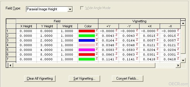

如图,我在设计的时候使用了渐晕,我想了解一下实际加工的时候渐晕要怎样实现?

有了渐晕,你的镜片的有效孔径就会小一些,压圈、隔圈的外径也会相应的减小,这样渐晕以外的光线即被遮挡。
那是不是说要将镜片的通光口径严格控制公差,口径大了就没有“渐晕”了?

是这样的,但是也不用严格控制,注意以下就可以了,有效孔径要给准确。

我不同意optoboy所说的观点,你可以试一下,有时候渐晕对口径没有影响,换句话说,用通光口径来表现渐晕不准确。
如果是机械渐晕的话,哪个孔径渐晕就对哪个孔径有影响,不是所有的。楼上的有什么更准确的说法么?
