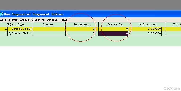

ref object和
inside of 分别是什么意思?
发表于 2008-11-11 21:55:28 | 显示全部楼层
前一个是参考物体,如果输入物体3的话,参考的就是物体3的坐标系。
后一个是定义这个物体在另一个物体中,可能为了计算不出错误,具体参照说明书。
