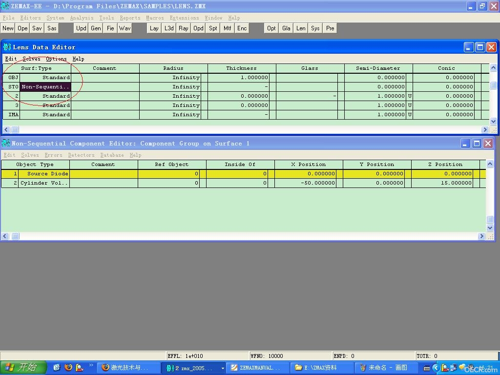

如图所示,设计了个小东西,发现STO是NSC,本来STO是要设计成光阑的,也就是NSC是表面2才对,所以想复制NSC到下一行,怎么办?

很简单啊,在第一行插入一行(insert),非序列即变成第二行,把第一行设置成光阑面。普通的序列面也可以复制,全行选中复制粘贴即可,但是你这个非序列面似乎不好复制。
 楼主| 发表于 2008-11-13 08:32:07 | 显示全部楼层
谢谢,已经设置成功,不过你说的全行选中然后复制,全行怎么选中啊,每次只能选中一个方块啊
