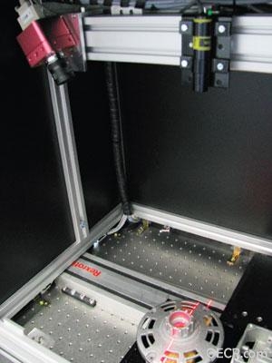

2007年,德国斯图加特举办的机器视觉展会上,AQSENSE公司私下向机器视觉专家们展示了他们的技术。在这项展会当中,来自Photon-focus的一个MV1024/80CL 1024*1024CMOS相机被用来采集Stocker Yale公司的结构光源激光器所投射光的反射光。
工业相机所采集到的影像数据通过相机连接线传输到一个装有PROC Star采集卡的电脑主机上。
Figure 2.
PROCStar II 采集卡嵌入了 Stratix FPGA,并且它同时提供了开发包,这个开发包包括Altera Quartus FPGA 开发工具。这个FPGA可以被集成峰值检测算法,最终数据可以显示在系统的主机上面。

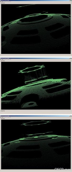

简单的峰值检测可能导致误判,COG方法表现出一定的改进,AQSENSE公司的方案表现最佳。(如图3所示)为了推广这种技术,AQSENSE公司声称这种算法已经被集成在FPGA中,并作为一个可选项出现在该公司的最新1024*1024CMOS相机当中。
Figure 3.
第一张图片显示的是简单的峰值检测效果;中间图片显示的是改进方法COG的效果,最下的那张图片显示的是AQSENSE用公司方案所产生的效果(最佳)

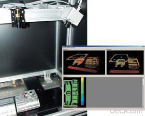

这套用来展示的设备,还包括Stocker Yale公司生产的结构光源激光器,以及博世(Bosch)公司生产的自动化平台(参阅图4)。
Figure 4.
在这个例子当中,已知的完好部件(绿色部分,上左),和扫描所得(上右)的样式进行对比。
“正如我们所发现的,这个组件有些问题,需要登记并通知操作员去查明问题所在”Forest说。为了完成这项任务,图形处理器的软件被用来制作两者的差别图。
这样以来,两个部件之间的差异就十分明显了。
“完成这样的分析过程(定位+表面分析)仅需要300ms,自动化检测系统可以更迅速地挑出那些可能有问题的组件。”
