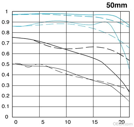

下图是佳能公司公布的标准镜头EF50mm/F1.4 USM的MTF曲线。图中共有8条曲线,横坐标是测量点到像场中心的距离,单位是毫米。纵坐标是MTF值。粗线是空间频率为10线对/毫米的结果,细线是30线对/毫米的;黑色曲线是最大光圈(对于这个镜头是F1.4)的,蓝色曲线是光圈F8(一般是最佳光圈)的;实线是S曲线(弧矢曲线),虚线是M曲线(子午曲线)。
从图的蓝色线条我们可以看出,代表反差的低频粗线很高,接近于1,说明该镜头在F8的最佳光圈有着非常好的反差。代表分辨率的细线也在0.86以上,说明此光圈下分辨率极优。蓝色曲线直到距离中心18毫米左右依然平直、仅在边缘略有下降,说明该镜头像场内整个有着一致的特性,边角分辨率略有一点下降。实线与虚线距离很近,反映出该镜头像散也很小。黑色曲线反映出在1.4的大光圈条件下,无论是反差(粗线)还是分辨率(细线)都有明显的下降,而且边缘下降更为厉害。
这种MTF的“场幅曲线”是厂家或第三方提供的MTF曲线最常见的形式,通过对它的分析,可以了解镜头的主要光学特性,对镜头成像质量有全面综合了解。
