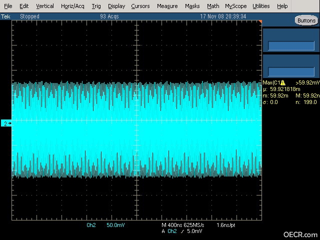

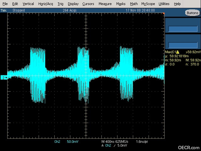

抓到的图片还可以,但是时间连续看的话,振幅一直跳跃。

脉冲过冲怎么会那么大?探测器不好?有没有时间刻度短点的波形。看样子也不是调Q锁模,好像是偶尔锁偶尔不锁。batop的片子么
 楼主| 发表于 2008-11-21 02:33:24 | 显示全部楼层
刻度短的波形就看不出来了,看上去都很整齐,绝对是cw锁模,但是随时间看的话,一直在跳跃,就是波形不稳定。怎么处理比较好?我现在觉得有可能是腔太短,所以想增加腔长。

第一张图片是连续锁模的波形,第二张图片是怎么回事?实验条件和第一张一样吗
从图上看好像有时候都没有光了,300多M实现了连续锁模也不至于是这个样子,应该不是腔短的原因,但具体的原因也说不好。

从第二个图看,基本没锁上
