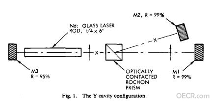

发表于 2008-11-27 21:32:21 | 显示全部楼层
三个反射镜加上中间一个棱镜的腔型
参考下图

这种结构有什么特别的作用么?

俩波长同时出光,偏振态正交。但具体有什么用处呢?
发表于 2008-11-30 11:21:45 | 显示全部楼层
嗯,这是一种偏振腔。它对激光棒中的残余应力和热应力引起的双折射不敏感。至于其应用,比如可以显著提高重复频率,等等。
