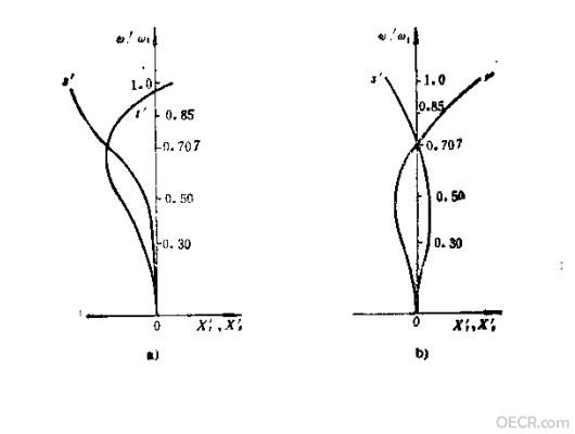

请教大家:
这是张义莫书上的一个图,a图说只校正了象散没校正场曲,b是两者都校正,
我觉得前者只是校正了场曲,而没校正象散,是不是?
发表于 2008-12-2 06:11:15 | 显示全部楼层
你的理解有误. 书中陈述是正确的.
 楼主| 发表于 2008-12-2 08:34:50 | 显示全部楼层
我这样理解的,X(s),X(t)都等于0时,象散没有,如图b所示;
两者相减为0时,也就是两条线相交时候,场曲没有,正好,a跟b都是0。
不知道这样对不对?
 楼主| 发表于 2008-12-2 08:49:52 | 显示全部楼层
晕,我搞反了,X(s),X(t)都等于0时,场曲没有
两条线相交时候,象散没有
是吧?
