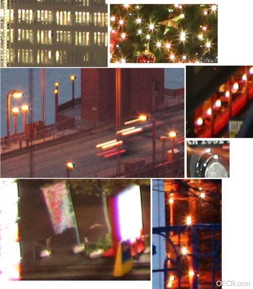

    黑点问题在拍摄夜景的时候尤为突出,在特定的场景拍摄会在光源的右边出现黑点,在100%大小的图像浏览当中还是比较明显的。而在感光度设定较高的时候更容易产生。

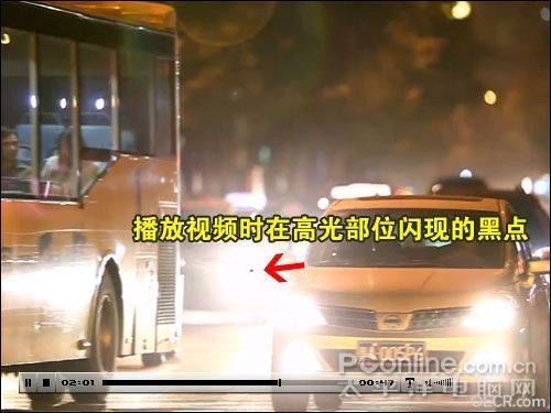

    而在我们的评测当中发现,视频拍摄时同样会有黑点的产生,上图为5D Mark II拍摄的大片——望归中的截图,黑点产生于视频当中的高亮部位,并非长期存在,而是一闪而过。尽管并不明显,但缺陷还是存在的。

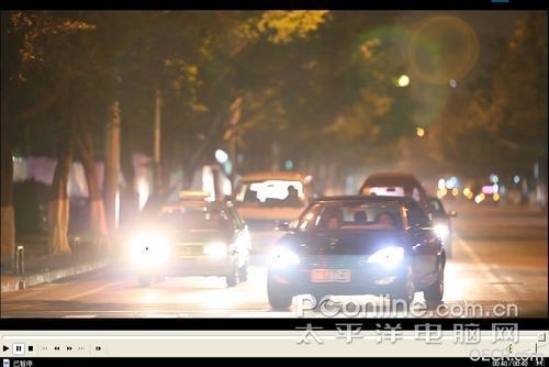

    在另一个拍摄的评测视频当中,上图中的黑点现象更为明显,黑点随机出现,没有发现黑点出现的规律,主要会在高亮的部位出现黑点。

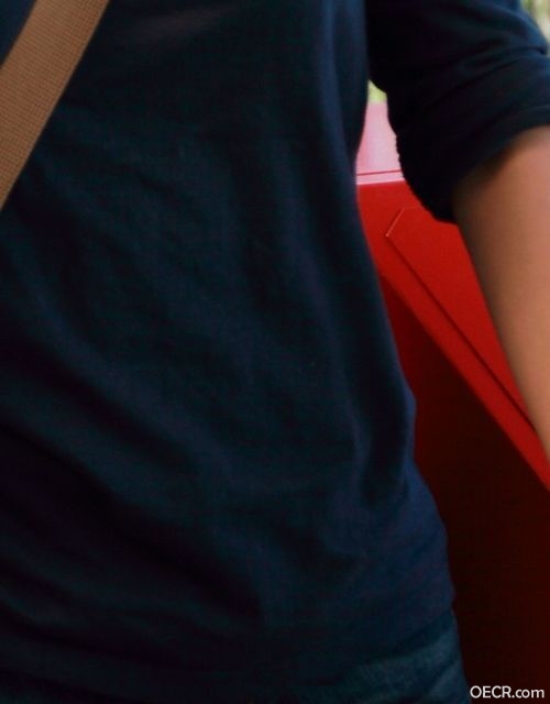

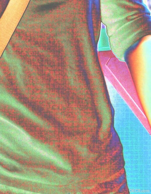

    而条纹噪声也被使用者发现,在拍摄时出现网格状的暗纹,仔细查看是可以观察到的,而通过后期反相处理后可明显观察到整个画面的暗纹分布。但这些噪声只产生在特定的设定下。
