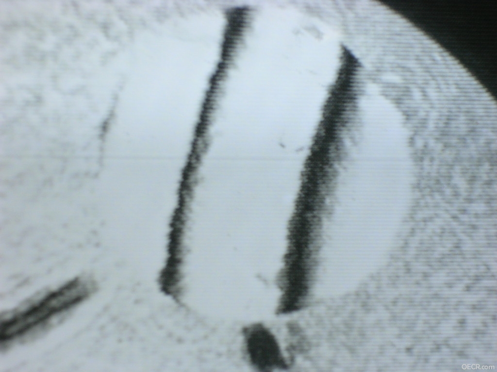

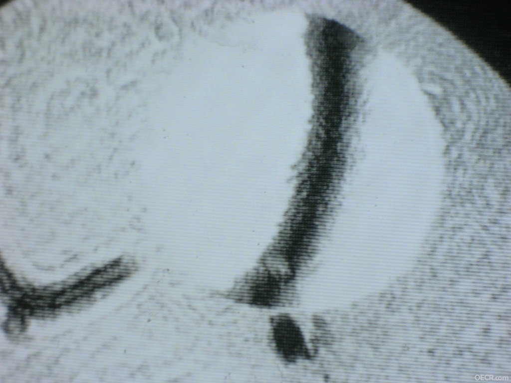

聚氨酯抛光工艺
发表于 2009-4-23 23:09:48 | 显示全部楼层
第一,抛光皿厚了不好,0.5-0.8mm厚的最合适,太厚了就容易塌边;
第二,研磨液浓度要低,
第三,整盘光圈往负方向控制
 楼主| 发表于 2009-4-24 09:42:12 | 显示全部楼层
没错,说的很对。这两个是直径50的片子,下盘之后应该有L/6。盘上会更好。
但是光洁度不是很好。
实验发现抛光液偏酸会塌边,偏碱会翘边。
