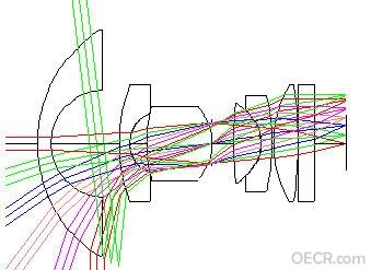

现在光线追迹的像高计算正确了,可2D图显示还是有点奇怪,如附件
是否CODE V本身默认的H-FOV超过90°时的现实方式就是这样的??
发表于 2009-1-2 08:21:31 | 显示全部楼层
这个问题容易解决,只显示从第一面到像面。在命令窗打入:
vie; sur s1..i; go
即可。
