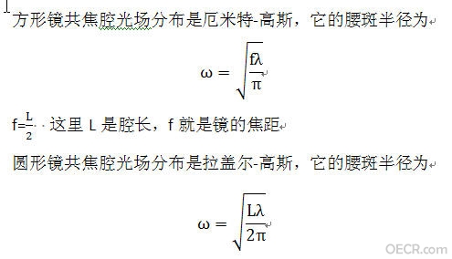

我在附件里把公式写上了,不知是否是你所要的

补充一下,其实两种共焦腔的腰斑半径计算是一样的

3# 超少
那请问下,共焦腔公式是这样,那平平腔呢?
