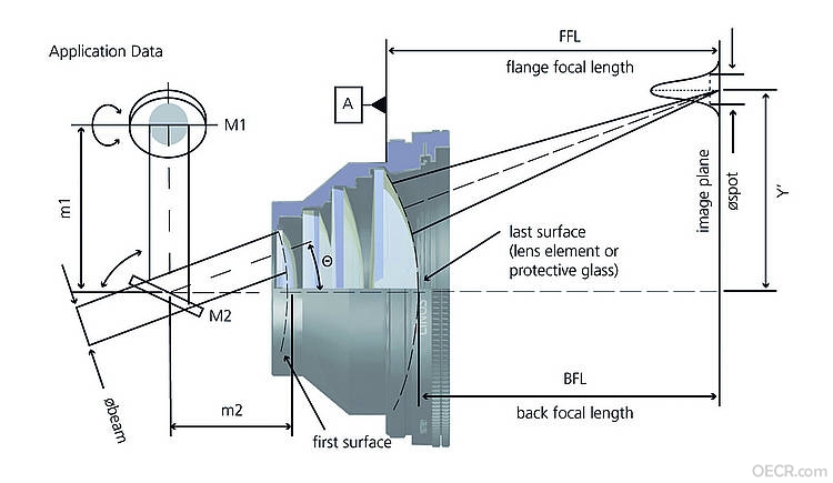

下面有个关系,你可以自己直接在linos的网站上查一下,不仅仅是两个镜片距离的问题,包括镜片之间的距离,镜片到场镜的距离,以及输入光束的直径等等。不仅仅是振镜本身的配合,还有不同型号的场镜其实需要的参数也是不同的。如果你要选scanlab的安装好的振镜头,那么就不要吝啬让他给你配一个场镜,你自己随便配的场镜可能就没有那个效果了。
如果你用的是散件自己组装,那么linos的网站上的这些参数对你的机械设计会有帮助的。这个尺寸不要随便抄别人的

晕 。我在 官网 没找到这个型号。不知道是多少的入射光斑直径。你这个振镜用在哪里的啊?一般就那几种规格,跑不了的!
tk1323318 发表于 2009-1-12 15:59
我在官网也没有找到,所以来这里问。这个振镜用在50W的CO2激光切割打标机上。
振镜上面就只标了SCANLAB S10.1的字样,还有一些序列号56667 SN 40322 / 56664 SN 40309的。很是郁闷,对应不上它的型号就没法清楚它的具体参数。

拆开量量。
或者入射不同直径的光束,同时测量出射功率,功率开始明显掉的时候就是极限直径了。

S10是它振镜的型号,具体装的多大反射镜(最大入射光斑多为10mm,14mm,15mm),你量下就知道了!注意,别把镜片镀膜搞坏就行了!
另外,这是种很老的型号了,估计你也用不几年了!有需要找我吧!
