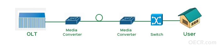

P2P点对点FTTx解决方案
以太网(Ethernet)+媒体转换器 MC(Media Converter)就是一种过渡性的点对点FTTx方案,使用MC方式将电信号转换成光信号进行长距离传输。采用点到点方式具有保证带宽速度、设备端口利用率高、用户信息安全性较好、传输距离长服务区域大等优势。但同时需要铺设大量的光纤和光收发器,设备成本高。

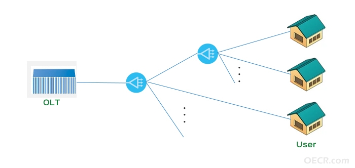

P2MP点对多点拓扑FTTx解决方案
无源光网络PON(Passive Optical Network)技术就是一点到多点的光纤接入技术,它由中心局的OLT、用户端的ONU ,以及ODN组成,OLT放置在中心机房,ONT/ONU放在用户端。ODN全部由光分路器(Splitter)等无源器件组成,不含任何有源电子器件及电子电源,即为PON网络。其架构主要是从光纤线路终端设备(OLT)下行通过一根光纤经由无源器件——光分路器,将光信号分路广播给各光用户终端设备(ONT)。现阶段的无源技术由多种技术结合而成,包括APON、GPON,同时EPON也是其中重要的技术之一。 目前广泛使用的PON技术在现有的网络包括两种主流技术:EPON和GPON。
