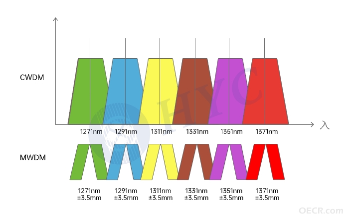

CWDM有18个波长(1271~1611nm),但由于考虑到1270~1470nm波段的衰减比较大,以及基于成本的考虑,使用较多的只有其中的6个波长(1271nm、1291nm、1311nm、1351nm、1371nm)。MWDM就是在CWDM 6波的基础上,左右偏移3.5nm扩展为12波(1267.5、1274.5、1287.5、1294.5、1307.5、1314.5、1327.5、1334.5、1347.5、1354.5、1367.5、1374.5nm)。
这样做的好处是什么呢?MWDM是重用CWDM的前6波,将CWDM的20nm的波长间隔压缩为7nm,采用TEC(Thermal Electronic Cooler, 半导体制冷器)温控技术实现1波扩为2个波。这样就实现了容量提升的同时可以进一步节省光纤。

移动为了显示自己5G前传的独立性,搞个MWDM,激光器应用TEC在工温下,保持波长稳定,成本怎么控制? 并且1371±3.5nm两个波长还在高色散区,对传输距离有影响,若使用TEC+APD方案,成本也高;
本来LWDM的产业链更加成熟,标准也有一些,此外12个LWDM工作波长全部位于零色散附近,色散小,稳定性好。5G前传使用LWDM会更合理;
