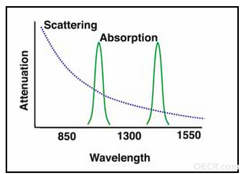

在选择传输波长时,主要综合考虑光纤损耗和散射。目的是通过向最远的距离、以最小的光纤损耗来传输最多的数据。在传输中信号强度的损耗就是衰减。衰减度与波形的长度有关,波形越长,衰减越小。光纤中使用的光在850、1310、1550nm处的波长较长,故此光纤的衰减较小,这也导致较少的光纤损耗。并且这三个波长几乎具有零吸收,最为适合作为可用光源在光纤中传输。
Image source: foa.org
在光纤通信中,光纤有单模、多模之分。850nm波长区通常为多模光纤通信方式,1550nm为单模,1310nm有单模和多模两种。参照ITU-T, 1310nm的衰减是建议在≤0.4dB/km,1550nm的衰减是≤0.3dB/km。而850nm的损耗为2.5dB/km。光纤损耗一般是随波长加长而减小,围绕C波段(1525-1565nm)的1550 nm中心波长通常被称为零损耗窗,这意味着石英纤维在该波长下的衰减最小。
