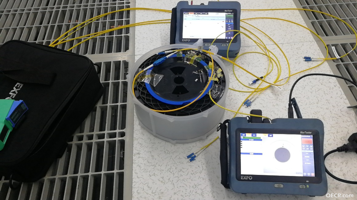

使用EXFO仪器导出的原始档案,档案分类方式请依照附档 内中的资料夹方式存放(请见微信附件)附件(请见随后的电子档附件)是在其他项目的测试中,可以满足用户需求的一个样例,请参考。 图片7.png 图片1.png
本次测试基本上都是两端点对点进行测试,其中每对光纤需提交的档案包括:
n OTDR8个档案(2x2x2x2
o 短程测试(Short shot)跟长程测试(Long shot)
o 2个波长(15501625
o 一对光纤
o 双向测试(AB,BA )
n OIL2个档案
n CDPMD2个档案
n 光纤端面检测(Scope)4个档案
