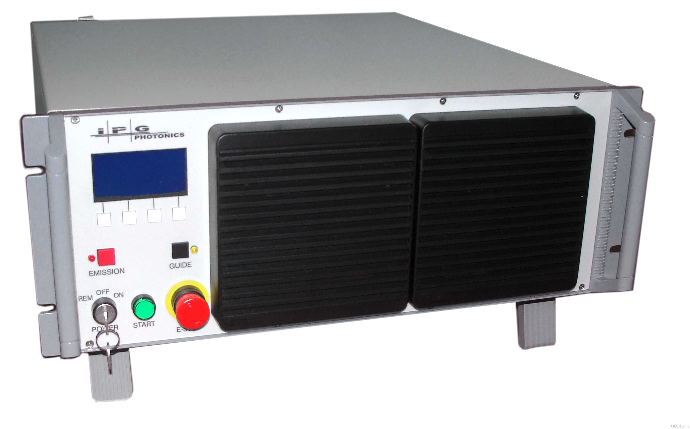

1.2mm碳钢跟玩似的就给你切了,YLR-200W,吹N2光滑些,吹O2快些
就这么一个箱子,后面甩根光纤直接接加工头

zzcloud 您好!请问该图片上的激光器哪里能买?
