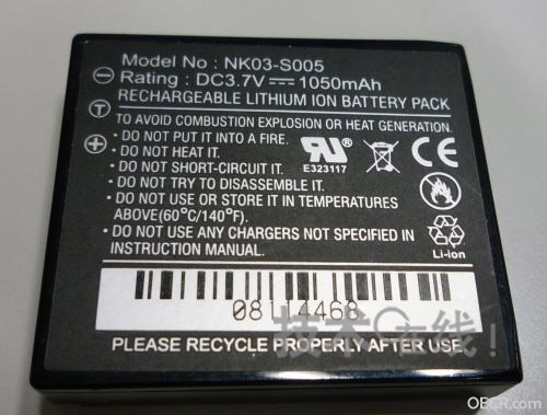

拆解显示元件采用DMD的小型投影仪“PK101”之后,日经电子拆解组有开始拆解采用LCOS的“MPRO110”(拆解2)。与PK101的拆解步骤相同,首先从机身上拆下锂离子充电电池,卸下固定机身的螺丝后打开机身。电池上没有标注厂商名称和标志。精通充电电池的部件厂商技术人员从电池的形状和容量推测:“应该是日本国内厂商的产品”(图1)。

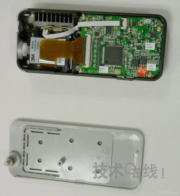

  机身内部与PK11基本相同,由光学模块和主板构成(图2)。光学模块由显示元件LCOS、LED和光学部件等组成。主板配备有LCOS驱动用LSI和各种电子部件。

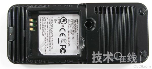

  在内置部件中,最抢眼的是散热片。因为其大小几乎与便携音乐播放器的机身线同。估计是为了提高白色LED光源的散热效率而设置。另外,在散热片一侧的机身上设有通气口。在以前拆解的PK101上没有看到过这种配置(拆解2)。金属机身的外侧也刻有散热片状的沟槽以扩大表面积等,给人的印象是散热方式比PK101考虑得更细致(图3)。

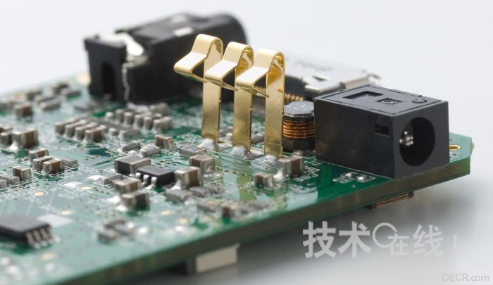

  主板中,锂离子充电电池的连接端子的处理方式很少见(图4)。虽然露出了端子,但“从来没有见过这样的端子”(某部件厂商的技术人员)。手机一般采用通过树脂固定端子的部件。参与拆解的技术人员推测,之所以露出端子,估计是为了降低部件成本。
