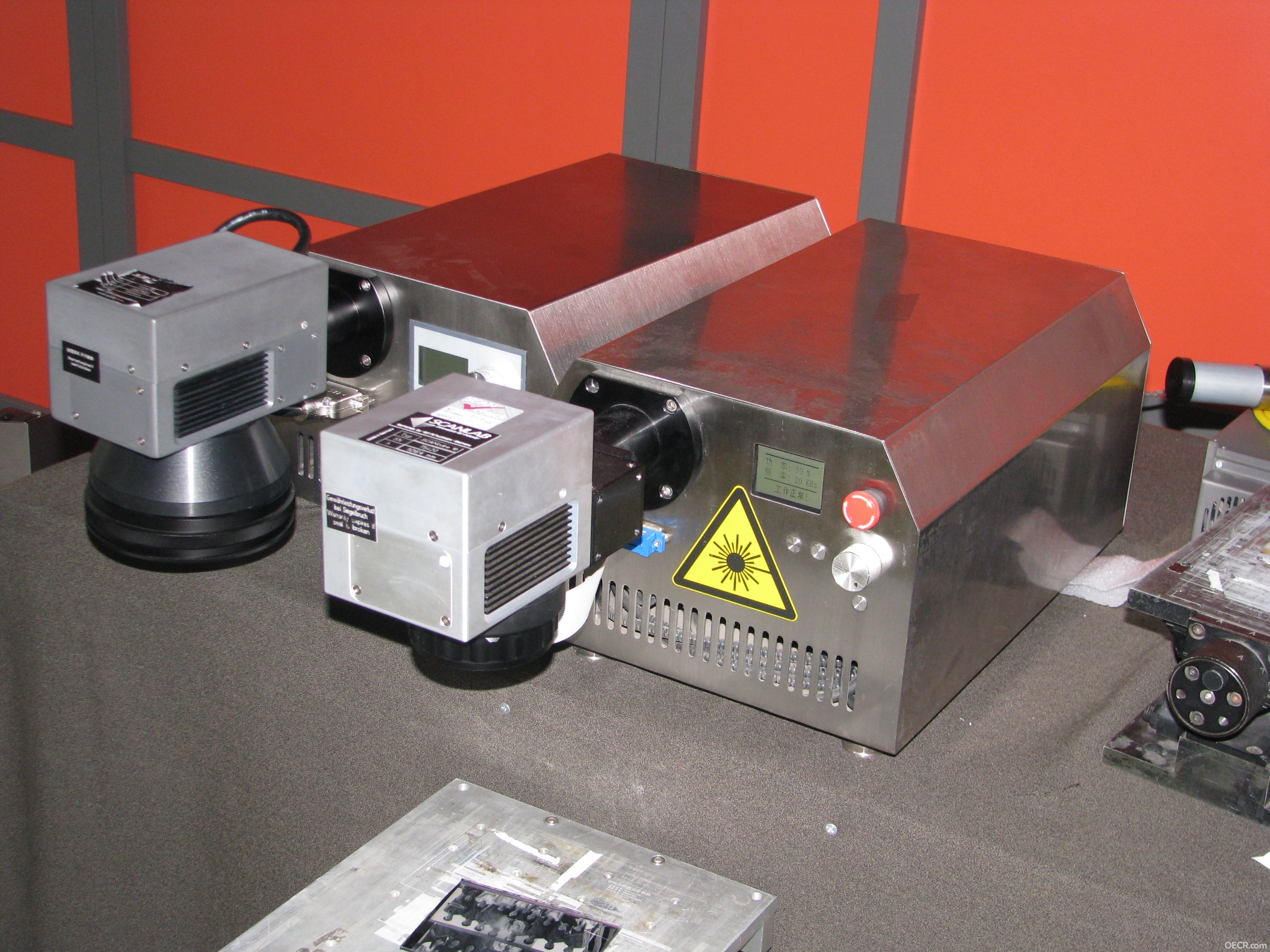

发表于 2009-2-9 09:12:40 | 显示全部楼层
如果预算差不多,可以考虑光纤的:
打金属名片的话推荐YLP-10机型+SCANLAB cube10+samlight(卡+驱动)
自己配开关电源和PC就行,在北京亦庄,附图是整机,
详细信息请发邮件:sales@ipgbeijing.com

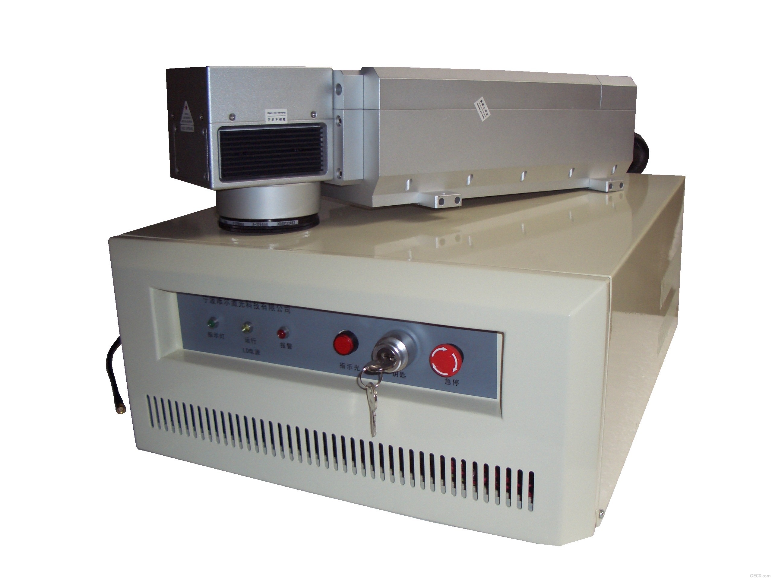

发表于 2009-2-9 16:28:38 | 显示全部楼层
[img][/img]支持国货说的对
   半导体端面泵浦激光器
                          我公司自主研发的声光调Q端面泵浦激光器,采用独特的端面泵浦技术和
              高效YVO4晶体,具备优秀的激光光束质量,适合更精细、率的精度更高的标记要求。
                 本产品采用新型的折叠腔,从而减小了热透镜效应,确保了激光器的基模输出,并
             增加了光输出的稳定性。
                 应用领域:  精细打标  划线  切割  科学研究  精密钻孔  焊接
                 主要特点:  长期工作稳定性高  泵浦效率高  光束质量优  结构紧凑  万级超净室封装
                 技术参数:  *波长              1064nm
                                           *调制频率          10Hz-100kHz
                                           *最大输出功率      15W   (CW)
                                           *光学模式          TEM00
                                           *光束质量          M2<1.2
                                           *偏振比            100:1
                                           *冷却方式          水冷
                             *发散角            1.5mrad
                                           *光斑直径           0.8mm
                                           *泵浦源             半导体激光器
                             *激光器尺寸         280mm*155mm*91mm
