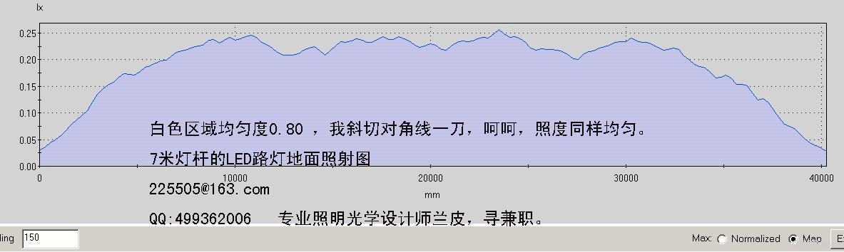

首先我来发个图片,图片标号:1:
 楼主| 发表于 2009-2-8 09:40:34 | 显示全部楼层

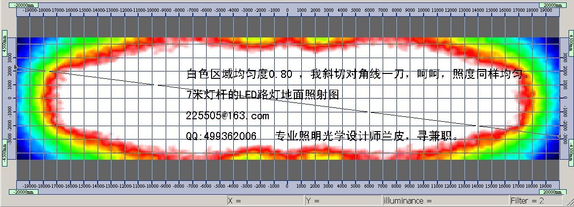

首先我来发个图片,图片标号:2:

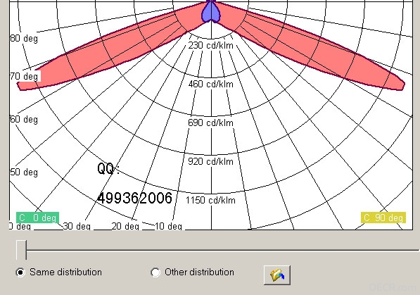

贴个标准路灯的标准蝙蝠式配光曲线图:
(地面长方形光斑均匀度0.80)
