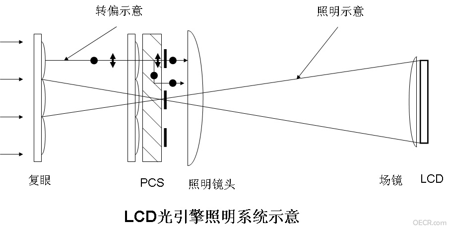

发表于 2009-4-2 22:28:32 | 显示全部楼层
图片1.jpg 第一个复眼将平行光会聚在PCS处,直接透射出的P光经1/2波转成S光,系统都转成S光有利于光路的排布。
