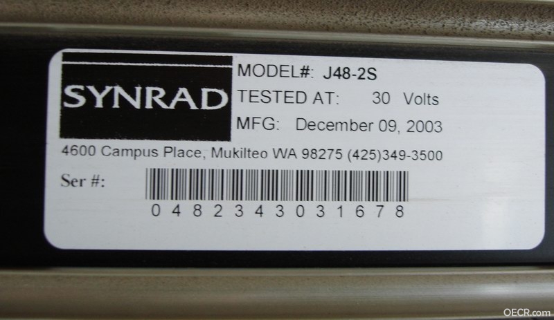

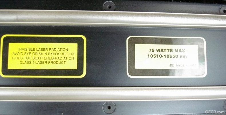

上边的图片是激光管的,(60多K的文件,一上传怎么变到140多K,不懂)还有一张是本雕刻机的。

看图标明的波长是二氧化碳激光器, 最大功率75W,第一个问题很容易解决,询问做气体激光器的厂家,坛子里有知道价格的,北京的开天公司有做,他们也做整套产品,价格可以询问这个公司的销售人员,第二个问题:更换反射镜后无法出现参考光了,可能更换反射镜的的过程中参考光没有打在反射镜上,仔细检查一下参考光的光路和反射镜的接收范围吧,可以调调反射镜的位置。
