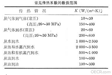

发表于 2009-2-17 12:38:46 | 显示全部楼层
传热系数并不像热导率一样,对于一定的材料,其热导率是一定的,传热系数却不一定,它跟很多因素有关,比如冷热流体的性质、换热的操作条件(如流速、温度等)、传热面的结垢状况以及换热器的结构和尺寸等,必须试验测得,常见的数值范围见图
参考:http://www.chinabaike.com/articl ... 20070509111339.html
