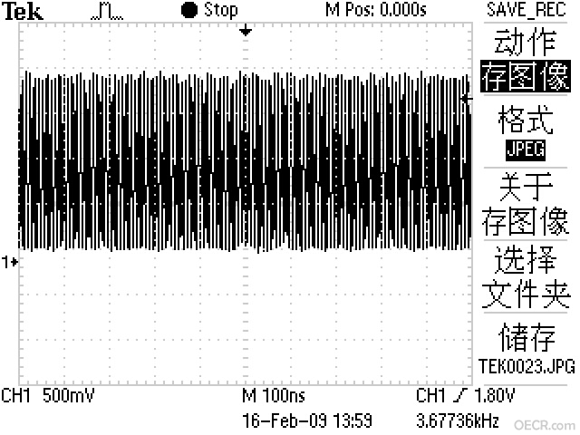

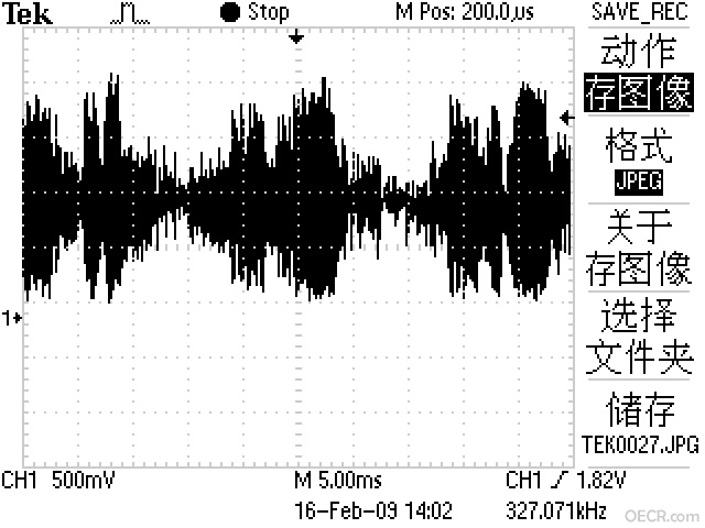

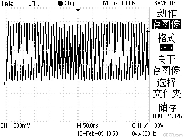

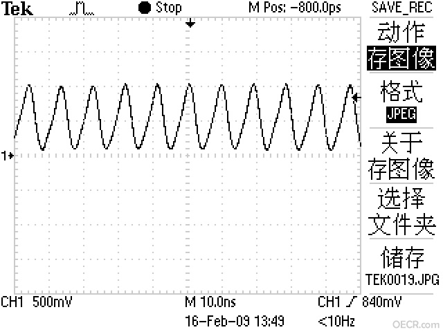

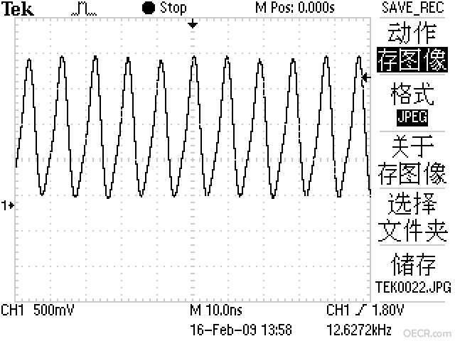

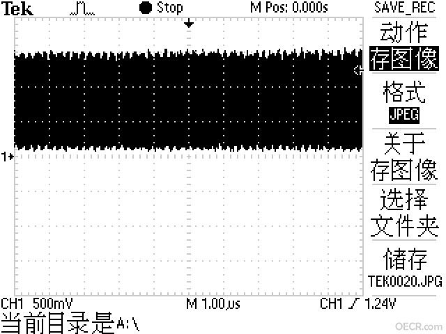

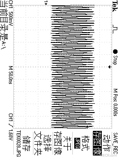

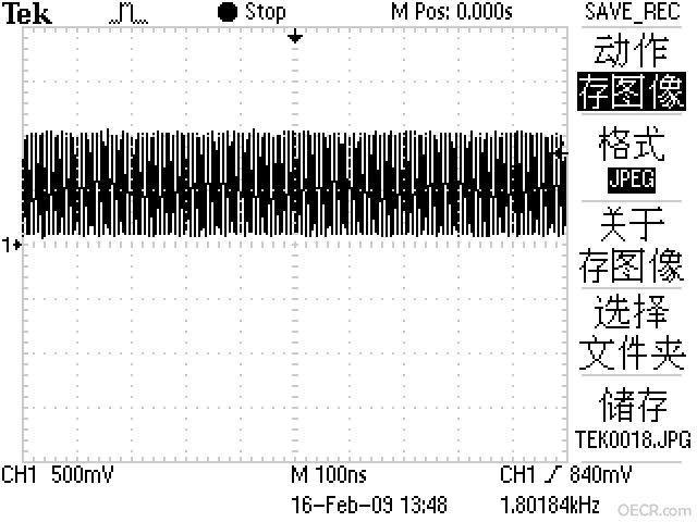

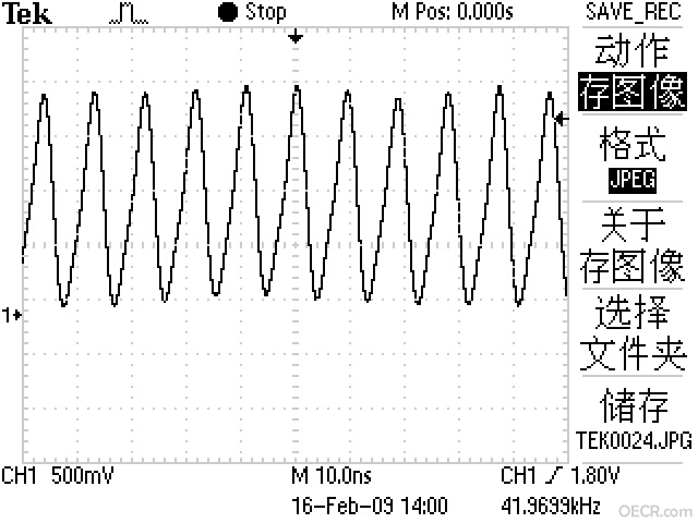

大家判断一下看看这个是不是锁上模了,谢谢指导

1064nm的?你的Photodiode是多少Hz的?时间长度为10ns的那个感觉怪怪的,如果Photodiode的频率低于谐振腔的重复频率倒是可以理解,不过如果是1um的探测器,目前应该带宽都很宽吧,不至于出现这种形状。另外,感觉有点调Q趋势。如果是连续锁模,示波器上的Reference Level不用调那么高吧。你注意一下光束质量。
发表于 2009-2-27 06:29:40 | 显示全部楼层
还有个问题,就是你是不是没加衰减片?示波器上显示的纵坐标500mv,是不是太大了,探测器估计都饱和了。另外,还需要注意探测器的有效面积,如果感光面积很小,建议衰减后用透镜聚焦一下。
