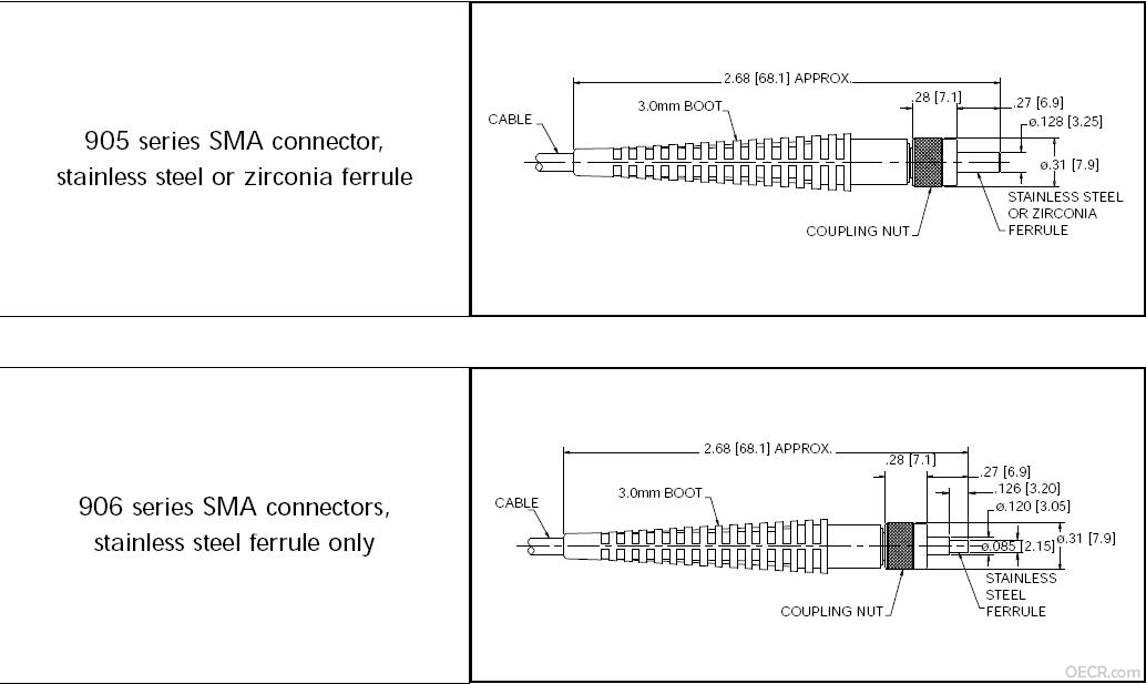

求助:sma905和sma906什么区别  谢谢!
发表于 2009-2-24 17:10:06 | 显示全部楼层
