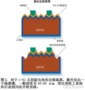

  当前太阳能生产线的设备供应包括各种各样的竞争方案,部分方案利用有毒化学物质,制造有毒废物。如现在工厂广泛应用丝网印刷和湿法刻蚀,它们利用现有适用于太阳能生产的成套生产线设备。不过太阳能是一种替代能源和“可再生”的能源类型,碳排放量几乎为零,因此只要可能,就有采用绿色生产设备的强烈动力。

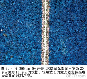

  利用DPSS激光进行边缘隔离不仅更加环保,还提高了成品率和器件效率。特别由于晶体硅在这些较短的波长处可以吸收更多光,电流产生系统现在更加依赖工作在可见光(532 nm)或紫外(355 nm)波段的DPSS激光器4。硅对355 nm光波的吸收量比对红外(1064 nm)光波的吸收量大四到五个数量级,因此利用Q-转换UV DPSS激光器(图3)可以实现高度本地化的上表面刻蚀。除射入深度较浅外,紫外波长还可以在较低的温度下获得较窄的沟槽,对外围温度损伤如微裂纹尽可能少,微裂纹可能会大大影响成品率。这就使沟槽能置于距离器件边缘较近的地方,减少“死”区,从而使电池的效率最大化。

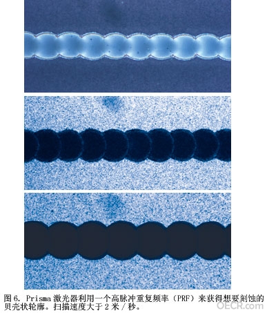

  对于薄膜面板的生产,DPSS激光器一般用于形成分立电池隔离和互连线的剥离,它在面板生产阶段,在每一层沉积的薄膜上都刻蚀多达数百条薄线条。这种刻蚀工艺通常用P1、P2、P3指代,统称为激光图形结构(图5)。此处不能仅仅通过提高平均激光功率就能实现产能产率的增加,而是它们也需要具备在不同材料的薄层上高度均匀刻蚀、扫掠大型面板的功能6。
  光学扫描技术的速度有限,意味着必须同时使用多个激光束,因此平均功率要求是适中的。更关键的要求是脉冲重复频率(PRF)。对大面板的目标扫描速率为2 米/秒时,PRF必须非常高(高达100 kHz甚至更高)才能获得想要的贝壳状轮廓(图6),同时保持关键特征,如较短的脉冲宽度和优异的脉冲之间的重复性。

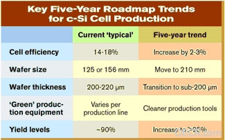

  如本文所指出的那样,PV生产线的激光器设备的最终选择要求设备与专门的工艺需求特别匹配。下表总结了太阳能产业五年技术蓝图的重大变化,绝大多数与激光设备的供应商有关。随着供应链不断扩大来满足这些需求,太阳能产业中的激光加工有望从当前的竞争技术晋升为广为接受的、不可或缺的技术,并将成为快速实现技术目标和促进太阳能产业整体持续增长的重要动力。
