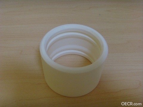

SI851208.JPG 各位朋友有了解大功率CO2激光器结构的么?请参考图片给予分析一下,据我德国同事说这种套筒状的陶瓷件用于大功率CO2激光器内起到连接、密封、绝缘等作用。其尺寸精度要求比较高,因为形状原因成型工艺要求很高。
这种套筒我们是给一家德国知名大功率CO2激光切割设备做的,因为和他们有保密协议,所以我了解的不多,希望各位懂行的颇有不吝赐教!多谢!

看图片这东西做得真不错,国内的陶瓷厂是做不出来。这个东西好像在百超的机器里见过,但是别的CO2激光器里没怎么见到。就我所知,CO2激光器里的电极座用陶瓷来做是最完美的选择,就怕国内的激光器厂家没有追求完美的理念,只是追求低成本。看看人家Rofin,好像就是用陶瓷的电极座,一看就知道是好东西,而且大大提高了电极座的稳定性,这辈子都不会坏了。

这种是象牙黄色99%Al2O3陶瓷构件,采用CIP工艺成型再精加工。
如有需要可以提供尺寸和公差及精度要求,我们可以分析是否可加工。
