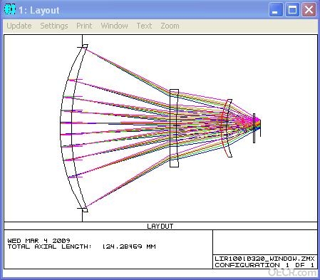

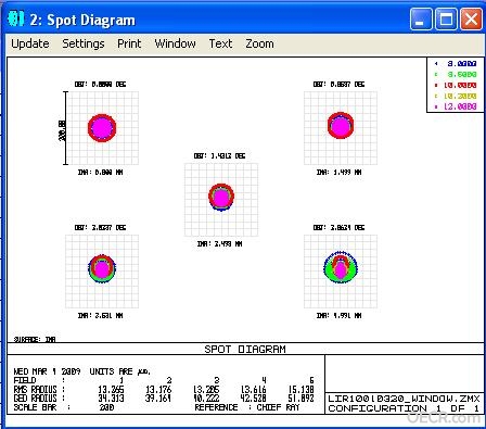

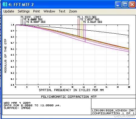

第一次做红外设计,我的这个design, EFL100,F/#1.0 Structure.JPG Spot Dig.JPG MTF.JPG

我觉得我的这个设计,AS的位置还有待改进,要考虑镜座,xzkkmm你同意吗

在spot和MTF图中怎么设置的?能出现网格?

传函太低传函太低传函太低传函太低传函太低

网格的好像是在2008中才会有的。
忘了问下楼主,不知道设计是作什么用的,应该是非制冷探测器的吧。
我看光线怎么是在内部进入的呢?
