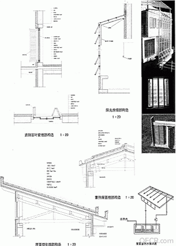

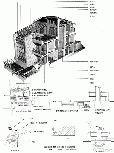

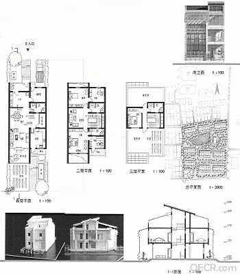

该联排农民住宅选址位子北京市顺义区大孙各庄镇某村庄。顺义区位于主城区东北郊,属于北 京东南部平原地帘,地势平坦、土地肥沃。气候为典型的暖温带半湿润大陆性季风气候。夏季炎热~雨,冬季寒冷干燥,春、秋短促,四季分明。年平均降雨量600多毫米,雨热同季。日照充足,有利于太阳能的采集利用。现要将该村庄东南部的一改建成联排住宅 小区。
当地需要解决的现存问题
用水情况
自来水供应不足排水设施多为用排水沟排走或者是往院子里面泼。
自家抽地下水,村里水质差 厕所多为旱厕,没有自来水营和污水管。
采暖情况
燃烧木柴、秸轩和煤,用自家安装的小锅炉采暖,每年烧煤花费400元左右。
冬季从11月半到4月取暖,负担不起天然气和电,燃烧秸轩造成大气污染。
垃圾处理方式
全部倒在村外大坑里,造成环境污染,而且一到夏天就臭气熏天。
采用的生态策略
雨水收集系统一一-用来解决居民用水问题,使居民减少自采水费用以及改善卫生间的条件.
中水回收系统一一-节水
植被屋面一一加强屋面的蓄水性,并提供初级净化水源热泵一一利用小区内的湖水底部的恒温解决夏冬两季冷热源的问题
被动式太阳房一一吸收太阳辐射,冬季采暖
蓄热屋面一一通过波形铝板阪收太阳辐射热获取热水
太阳灶一一用于午餐的制作,减少燃料的消耗
沼气利用一一利用人畜粪便及农作物废料投入小区沼气池发酵产生沼气送入各家
联排住宅周地和材料
所选地段位于原村庄东南部,现状仅有少量零散房子,可拆除。故每个单体住宅按8mX25m (8m为面宽,25m 为进深〉的地段面积算,集约用地。
