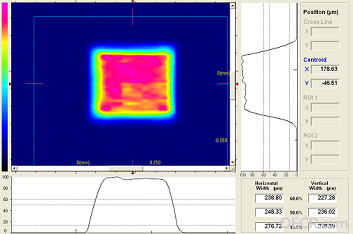

1.2D分布图:
     Flat-top 2D两个方向的 光均匀度分布情况
        二维Flat-top矩阵光均匀度分布
2.1D分布图:
    一维Flat-top 光均匀度分布情况
    一维flat-top 矩阵光均匀度分布
实际拍下的flattop光斑照片:
