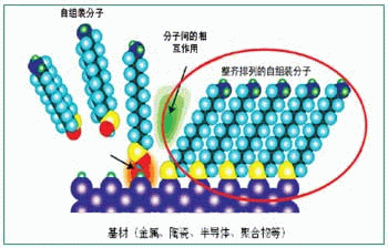

LB6绿色玻璃可以使用单分子自组装化学镀膜来达到防霉、防水、防水解的作用,这种镀膜是一种单分子层,厚度在10纳米,和玻璃表面的羟基结合,能够耐溶剂擦拭而不掉,不影响各波段光线通透,和氟化镁镀膜的原理不一样,比一般增透膜的厚度薄很多很多。
玻璃防霉镀膜原理图
玻璃防霉镀膜原理图
单分子自组装化学镀膜,使用镀膜液擦拭原玻璃表层即可形成一层单分子保护层,这种分子的结构特殊,本身具有杀伤霉菌的作用,霉菌菌丝无法在其表层生长。另外由于将玻璃表面的活性基团封闭了,玻璃和水汽的反应被切断,玻璃的化学稳定性大大提高。
