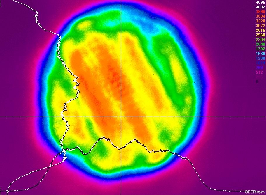

在国内研究所定做了一台YAG激光器,用起来问题比较多!
前面用的是高斯镜输出,光束质量比较差,经技术人员调整后总的光束质量还能忍受,但是越用能量越低。
最近换了平面镜作为输出镜,但是感觉光束质量更差,而且能量也上不去。

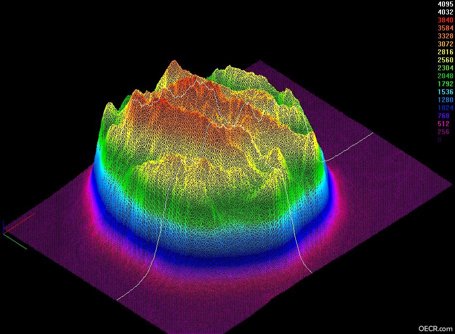

能量的平面分布和三维分布见附件。
而且倍频效率非常低,不知道是什么原因。
 楼主| 发表于 2009-3-20 23:14:37 | 显示全部楼层
请高手就Nd:YAG激光器的调节问题和注意事项给与指点!谢谢了!
另外问问:用平面镜作为输出镜,用平凹镜作为全反射镜。在低的氙灯电压下,为什么不能得到一个对称的圆形光斑呢??
发表于 2009-3-21 23:11:51 | 显示全部楼层
本人主要做LD泵浦激光器,灯泵做的不多,不是很了解。想提醒楼主的是,不是采用圆腔镜(平凹,平凸,平平等)就可以出圆形光斑,决定光斑形状或分布的主要取决于泵浦分布情况,也就是增益分布,从第二张图可以明显看出,泵浦光是从单一的一个方向上泵浦的,采用的是非漫反聚光腔,这种情况下,想改善光束质量难,最好的办法让生产商给你换好一点的聚光腔,如果楼主对光束质量和光强分布要求高的话最好采用LD泵浦激光器!
 楼主| 发表于 2009-3-22 21:28:35 | 显示全部楼层
楼上的,谢谢了。确实用的是一个灯泵从侧面浦的。
使用了一支Ф6mm×112mm的Nd:YAG棒作为振荡级的工作物质,脉冲氙灯泵浦,聚光腔为聚四氟乙烯漫反射腔。
我想尽量的得到近似高斯的光束,主要想聚焦到50左右微米时焦斑尽量均匀。
请问用什么输出镜配合最好。
高斯镜是不是最好的选择?为什么很多都用高斯镜?

发表于 2009-3-23 11:44:06 | 显示全部楼层
问题主要出在聚光腔上,我以前用过聚四氟漫反射腔,效果也很不理想。主要原因是反射腔的反射率太低而且非常不均匀。可以尝试采用镀金的相交园腔,可能会好的多。
发表于 2009-3-24 00:50:41 | 显示全部楼层
单灯单棒灯泵产品均匀性与你选择的腔结构(镀金双椭圆腔、陶瓷漫反射紧包腔)关系并不大,光束质量的好坏主要还得看腔型,楼主的要求是光束质量要好,,腔性的计算是相对来讲是一个复杂的事。既然这个东西已做成产品,通常采用的拉长腔长换取好的光束质量可能会因腔镜的固定变得没戏,你现在设备的优化,采用在腔内插一个凹面镜来抵消晶体的热效应,或者插入扩束镜来实现扩大基模体积,具体多大曲率的凹面镜合适,可几倍的扩束镜合适,这个就需要根据你热透镜的测试结果来认真计算,这样才能有效改善光束质量,。
