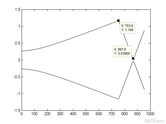

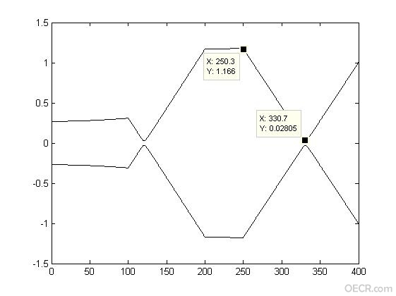

这个理解也不大对劲。。。。
聚焦光斑的尺寸跟发散角是有关系的。
请看下面,根据你的描述,假设了光束质量因子为1.2,聚焦透镜焦距为100mm,初始光束束腰半径0.27mm,一个是长距离传输后聚焦,一个是加4倍扩束后传输50mm聚焦,两种情况都保证在聚焦透镜(100mm)处的光斑尺寸基本相同。但是聚焦光斑尺寸是有差异的。

这个理解也不大对劲。。。。
聚焦光斑的尺寸跟发散角是有关系的。
请看下面,根据你的描述,假设了光束质量因子为1.2,聚焦透镜焦距为100mm,初始光束束腰半径0.27mm,一个是长距离传输后聚焦,一个是加4倍扩束后 ...
watermoon 发表于 2009-3-22 16:56
你把条件改为 在聚集透镜前端面的位置处光斑尺寸相同(而不是镜头上),就会发现我说的是正确的。
