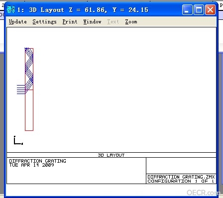

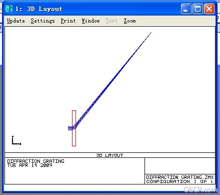

最近用zemax模拟透射光栅,因为不是很熟悉,就直接用Sample里的Diffraction Grating.zmx。
当我设定波长为600纳米,光栅2000线/mm时,光出不了光栅。
但波长换为400纳米,其他参数不变,光能透射出光栅。
请教达人,如何解释这个现象?
发表于 2009-4-21 11:48:36 | 显示全部楼层
你用光栅方程算算就知道了,肯定出不来嘛。
